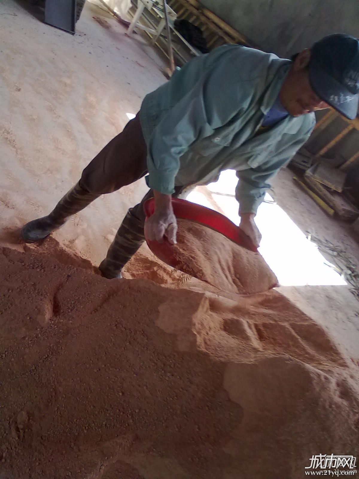

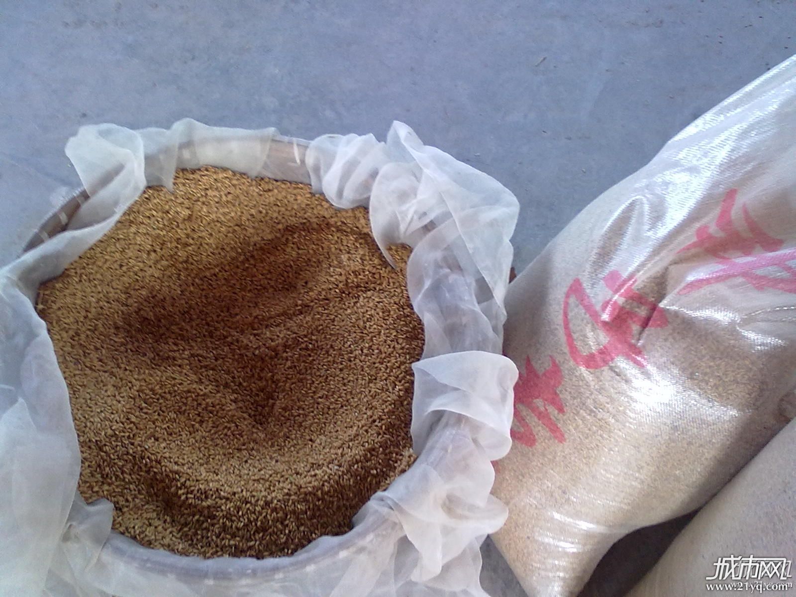

今天上午,虹桥镇上藤村的机播作业房里,有2位工人正在机械化育秧机前,按步骤给育秧机上添加黄泥土和秧苗种子。这条机械化育秧机则按设定好的程序,在一个小塑料盒里分别以黄土、种子、再黄土的步骤工作者。

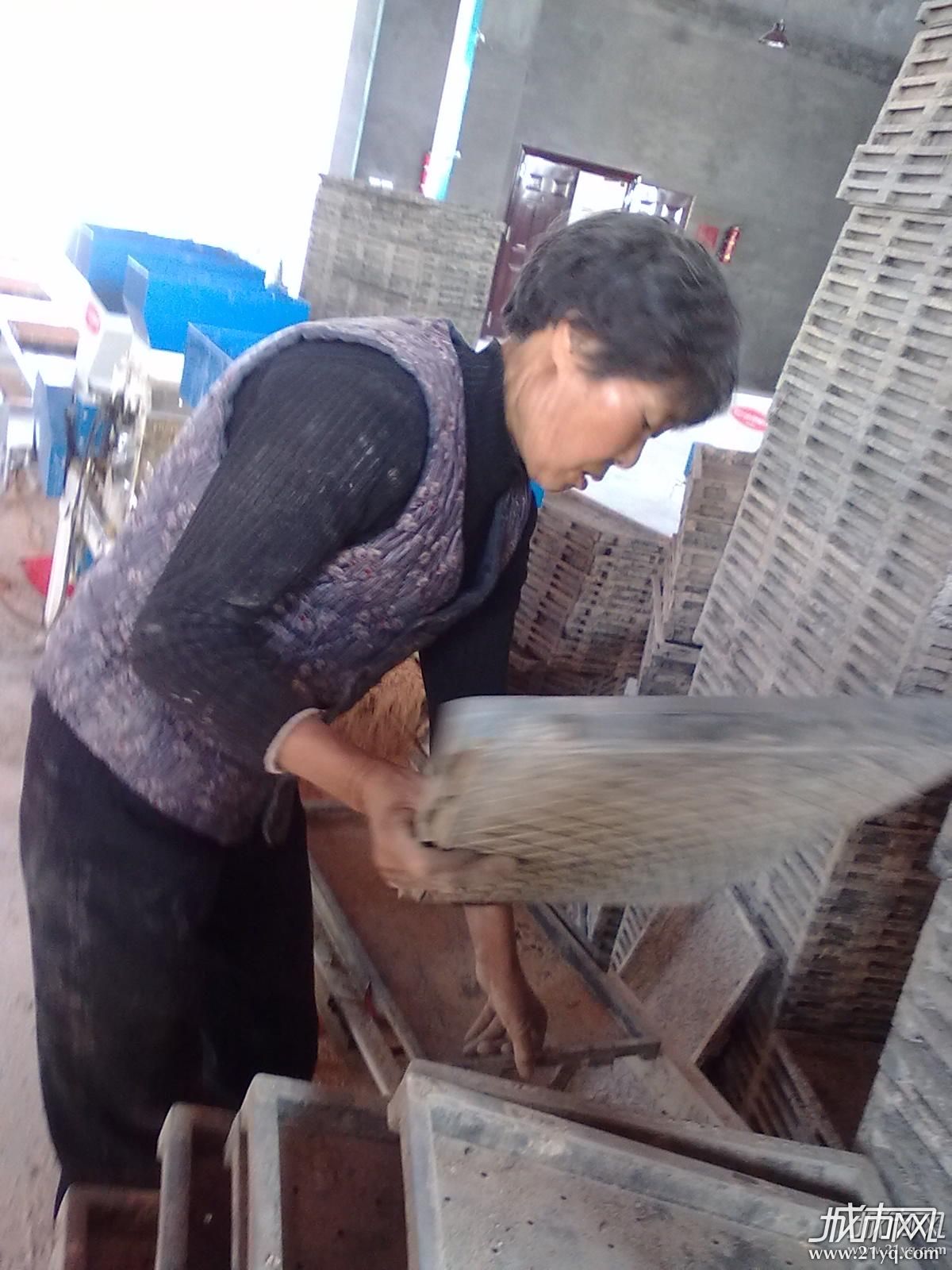

昨日上午,虹桥镇上藤村的机播作业房里,2位工人正在机械化育秧机前,按步骤给育秧机上添加黄泥土和秧苗种子。这条机械化育秧机则按设定好的程序,在一个小塑料盒里分别以黄土、种子、再黄土的步骤工作者。已经弄好的秧苗塑料盘,由一条传输带直接传输到温控玻璃育苗房。
徐师傅介绍说:“以前用人工很费工夫,有了这个流水线以后,就快了。你看,只要2个工人就可以了。本来要5、6个人,现在流水线这么好,人工都不用(这么多)了,意思是说省钱。”

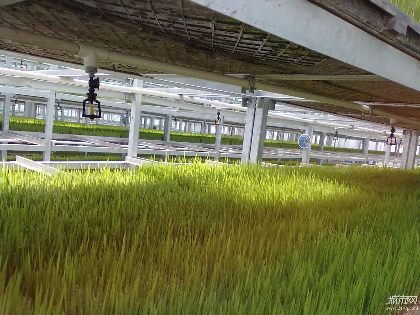

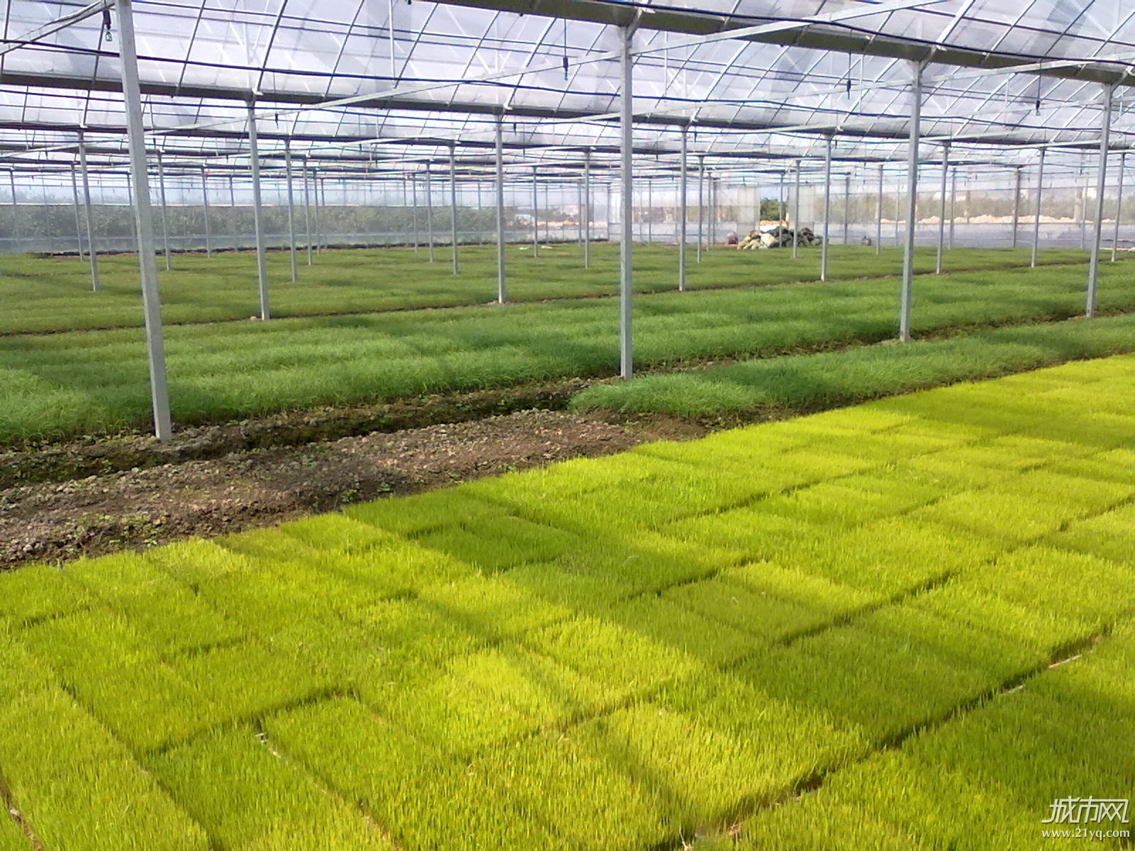

工人们再将一盘盘秧苗塑料盘,放到一个个铁架子上。在这里,秧苗只要呆上7天就可以出苗了,但是温度和湿度还是很有讲究的。

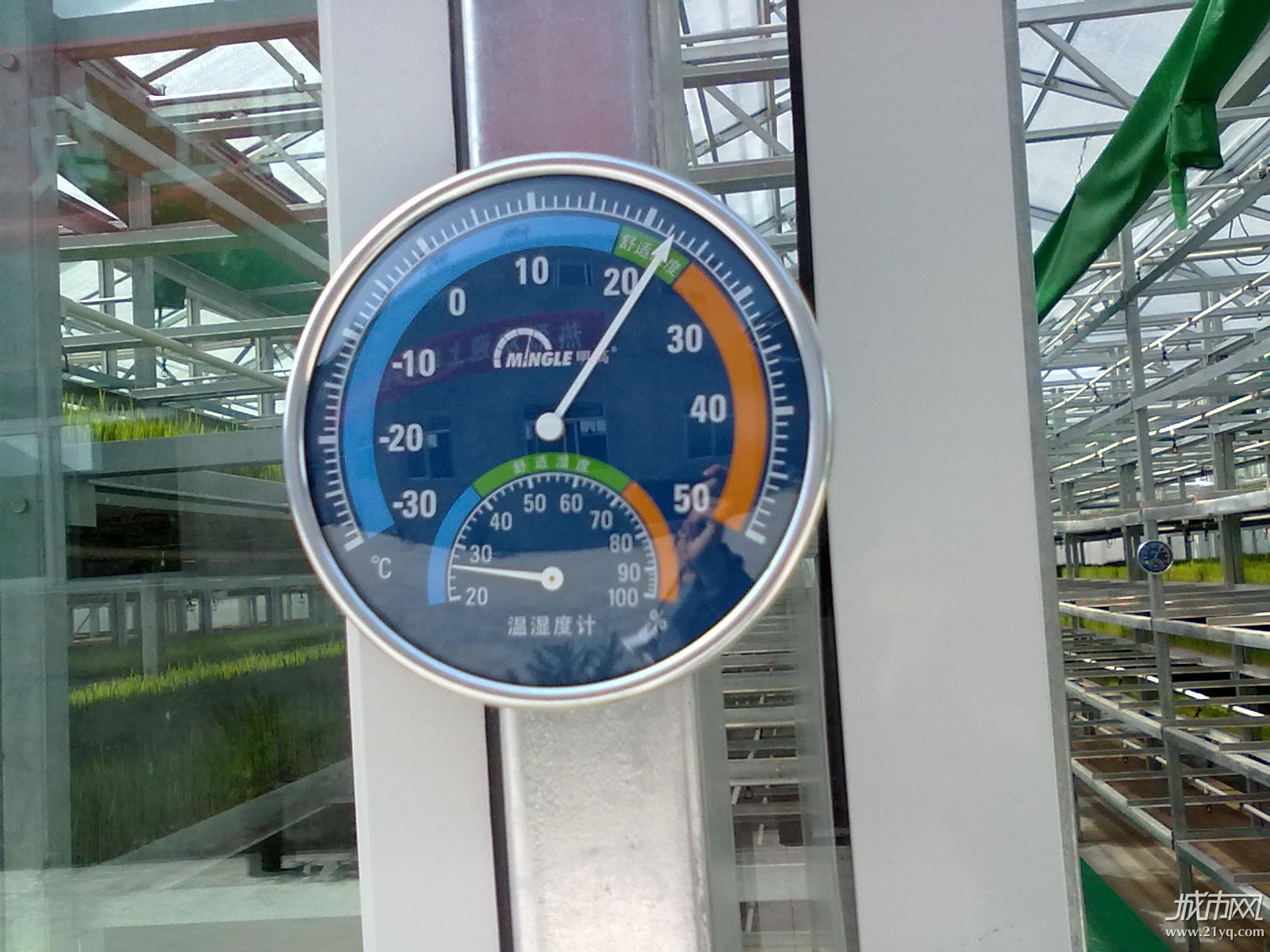

市区源利农业技术有限公司 徐崇华:这里的温度刚开始要35、36度,这个时间快,2、3天就可以发芽了。在这个大棚经过了3至5天,就长这么大。这个发芽后,温度要控制在30多度,发芽2、3天后,温度再慢慢减下来。现在这个时间20多度,已经发芽了,就可以了。一天要经常喷水,喷个5、6次,6、7次。每次还要控制好,每天要早晨、下午,中午太阳大的时候,水是不能喷的,要把它调节好。

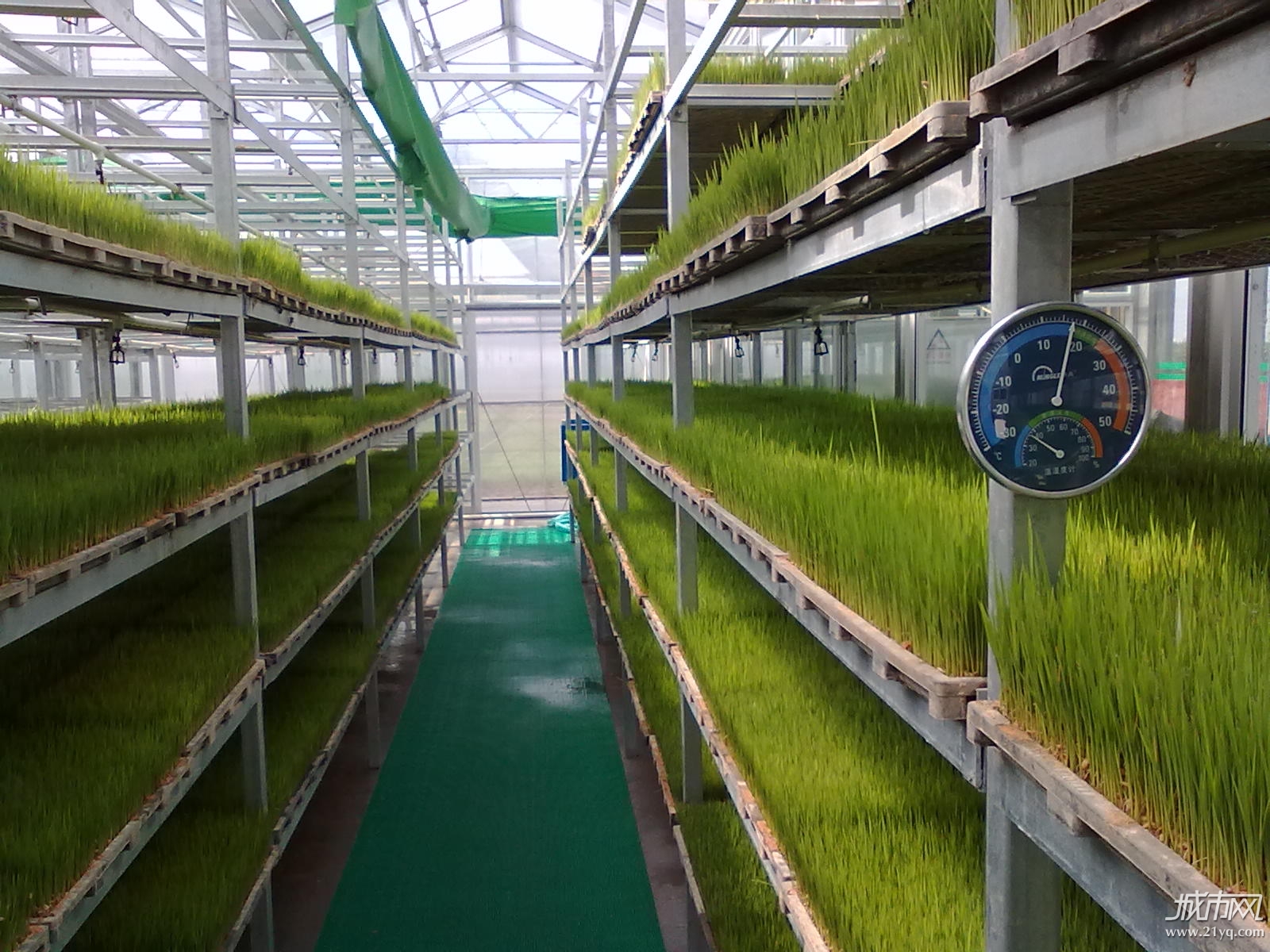

培植出来的秧苗,还得再从温控玻璃育苗房移至连栋塑料炼苗大棚里,我们不禁要问,不是都已经长成成苗了吗?为什么还要这样操作。
市区源利农业技术有限公司 徐崇华: 因为在那个棚子(温控玻璃育苗房)里,温度高30多度,如果(一下子)拿出来,(秧苗)就受不了。温度相差太大了,在这里适应一个星期左右,好像一个过渡期一样,适应后再在田里插了。
